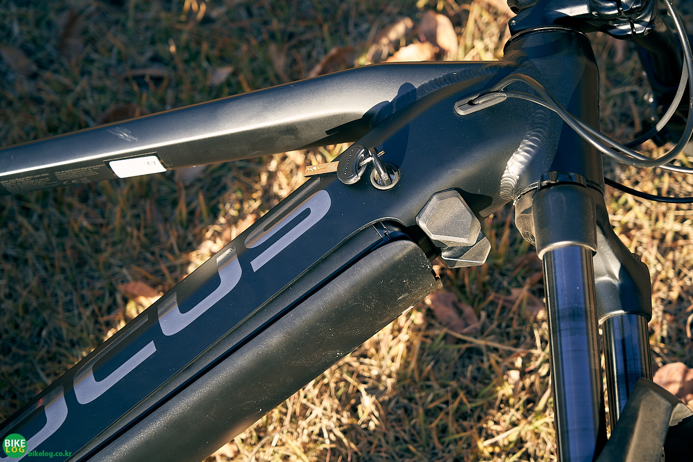

작년과 다르게 2020년 모델은 배터리를 다운튜브 아래에서 탈착을 할 수 있으며 커버와 배터리 일체형이다. 따로 분리된 디자인보다는 배터리와 커버 일체형이 다루기 훨씬 편리하다.
 다운튜브 아래로 탈착 할 수 있는 배터리

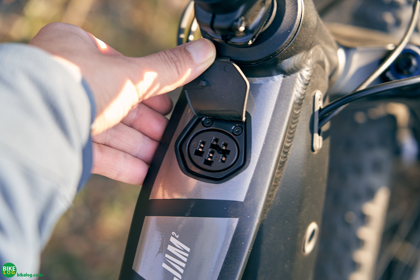

 작년 온오프 스위치가 달렸던 자리에 충전 포트가 대신한다

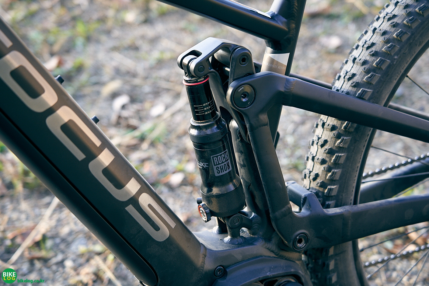

  락샥 딜럭스 셀럭트.. 댐핑 조절은 안된다

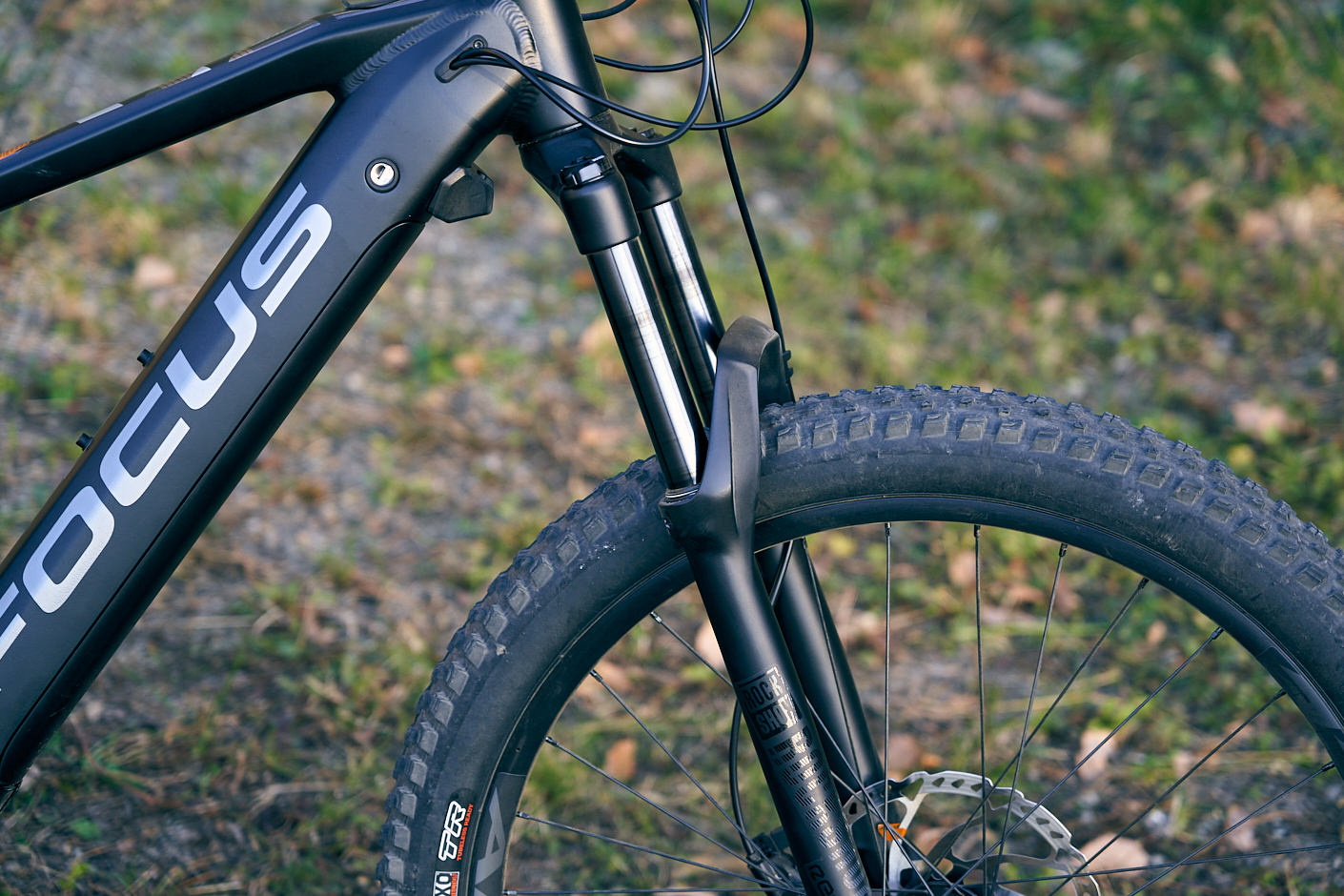

 150mm 락샥 리콘 RL 포크

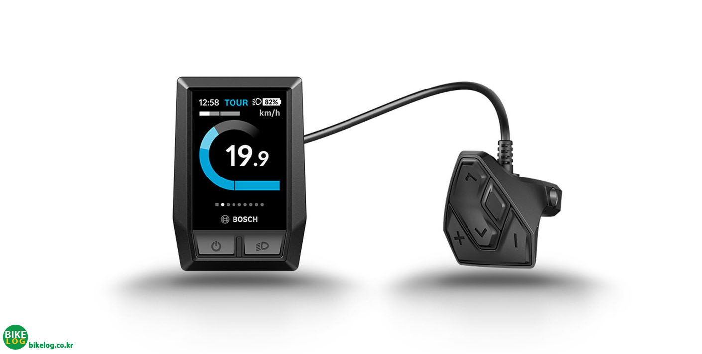

퓨리온(Purion)이라 부르는 보쉬의 디스플레이 단자를 통해 온오프와 모터의 모드를 조정한다. 디스플레이 위쪽으로는 온오프 버튼이 아래는 워크모드 버튼이 달렸다. 버튼을 누른 채 2~3초 기다리면 켜지고, 꺼지는 건 딜레이 없이 바로 반응한다는 점이 다르다.
모드는 에코, 투어, EMTB, 터보 4가지로 나뉜다. 이 4가지 모드 중에서 가장 주목할 것이 바로 EMTB다. 투어(140%)와 터보(340%)의 모드 사이에서 라이더의 페달 압력에 따라 동적으로 어시스트를 도와주는 방식이다.
다른 모드도 마찬가지지만 보쉬의 이 새로운 EMTB 모드는 아주 부드럽게 동력을 전달한다. 이질감이 적고 페달의 압력에 따라 아주 정확하게 토크를 가감한다. 경사도나 컨디션에 따라 이리저리 모드를 조작할 필요없이 알아서 해준다. 라이더는 그저 좀 더 섬세하게 뒷변속에 집중하면 된다. 한계 속력인 25km/h를 넘나들어도 급격하게 저항이 늘거나 줄지 않고 부드럽다는 점도 장점 중 하나다.

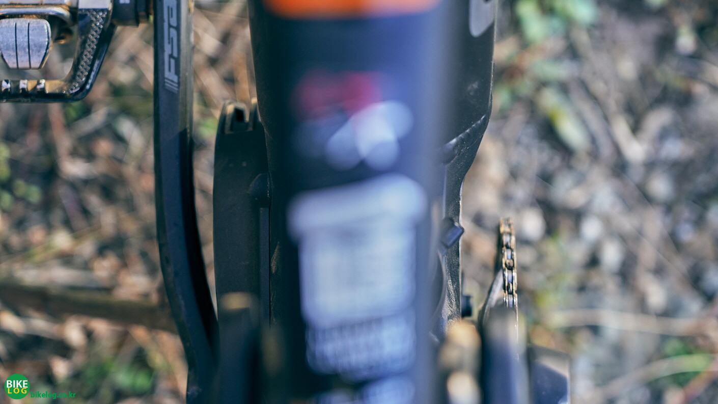

 드라이브와 넌드라이브 쪽이 비대칭 구조를 이루는 보쉬 모터

잼2 6.7 플러스는 무난한 부품 구성을 가졌지만 150mm의 트래블을 가진 포크에서 32mm 업퍼 튜브는 약한 느낌이다. 리어쇽도 리바운드만 조정이 되고 댐핑 조정이 빠진 부분도 아쉽다. 630만원이라는 가격을 생각하면 어쩔 수 없는 부분일까?
